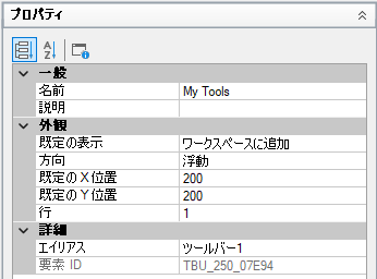

  3. 新しいツールバーを選択し、[プロパティ]ペインでプロパティを更新します。
    • [説明]ボックスに、ツールバーの説明を入力します。
    • [既定の表示]ボックスで、CUIx ファイルが部分カスタマイズ ファイルとしてロードされたとき、ツールバーが既定で表示されるかどうかを指定します。
    • [方向]ボックスで、ツールバーの方向を指定します。
    • [既定の X 位置]に、ツールバーの浮動またはドッキング位置を表す数値を入力します。
    • [既定の Y 位置]に、ツールバーの浮動またはドッキング位置を表す数値を入力します。
    • [行]ボックスに、浮動ツールバーの行数を入力します。
    • [エイリアス]ボックスにツールバーのエイリアスを入力します。

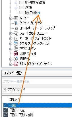

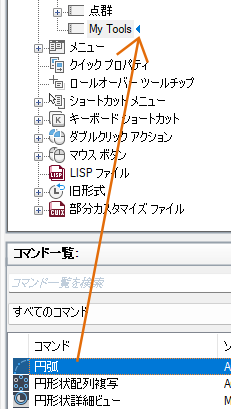

  4. ツールバーに追加するコマンドを、[コマンド一覧]ペインから[ <ファイル名> 内のカスタマイズ]ペインにドラッグします。
  5. [適用]をクリックします。
コマンドを追加する
  1. [カスタマイズ]タブの[ <ファイル名> 内のカスタマイズ]ペインで、[ツールバー]ノードの横のプラス(+)記号をクリックして展開します。
  2. [コマンド一覧]ペインで、コマンドを、[  <ファイル名> 内のカスタマイズ]ペインのコマンド追加先のツールバーにドラッグします。
    ヒント: [コマンド一覧]ペインからコマンドをドラッグし、[ツールバー プレビュー]ペインのツールバーのプレビュー上にドロップすることもできます。
  3. [適用]をクリックします。

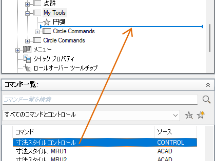

コントロールを追加する
  2. コントロールを追加するツールバーの横のプラス(+)記号をクリックします。
  3. [コマンド一覧]ペインの[カテゴリ]ドロップダウン リストから[ツールバー コントロール要素]を選択します。
    [コマンド一覧]ペインには、ツールバー コントロール要素の一覧のみが表示されます。
  4. [コマンド一覧]で、コントロールを、[ <ファイル名> 内のカスタマイズ]ペインのコマンド追加先のツールバーにドラッグします。
    ヒント: [コマンド一覧]ペインからコントロールをドラッグし、[ツールバー プレビュー]ペインのツールバーのプレビュー上にドロップすることもできます。
  5. [適用]をクリックします。

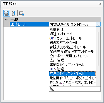

ツールバーのコントロールを切り替える
  2. コントロールを切り替えるツールバーの横のプラス(+)記号をクリックします。
  3. ツールバーの下のコントロール要素をクリックします。
  4. [プロパティ]ペインの[コントロール]ボックスで、下向き矢印をクリックして、使用可能なすべてのツールバー コントロールの一覧を表示します。
  5. 元のコントロールと置き換えるツールバー コントロールを選択します。
  6. [適用]をクリックします。

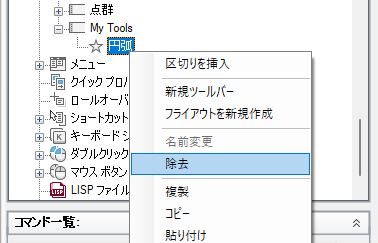

コマンドやコントロールを削除する
  2. 除去するコマンドまたはコントロールを含んでいるツールバーの横のプラス記号(+)をクリックします。
  3. 除去するコマンドまたはコントロールを右クリックします。[除去]を選択します。
    ヒント: プレビューの外側にコマンドまたはコントロールをドラッグしてドロップすることにより、[ツールバー プレビュー]ペインのコマンドまたはコントロールを除去することもできます。
  4. [適用]をクリックします。
ツールバーのプロパティを変更する
    注: ここで行ったツールバー プロパティへの変更がツールバーの外観に反映されるのは、カスタマイズ(CUIx)ファイルがロードされた後です。ツールバーの外観をコントロールするには、ワークスペースの使用をお勧めします。
  2. プロパティを変更するツールバーを選択します。
  3. [プロパティ]ペインで、プロパティを変更します。
  4. [適用]をクリックします。

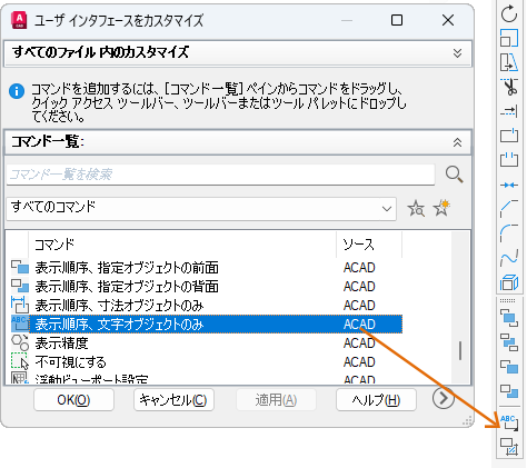

アプリケーション ウィンドウでツールバーにコマンドを追加する
  1. ツールバーのボタンを右クリックして、コマンドを追加するツールバーを表示します。表示するツールバーの名前をクリックします。
  2. ツールバー ボタンを右クリックします。[カスタマイズ]を選択します。
  3. [カスタマイズ]タブの[コマンド一覧]ペインから追加するコマンドをドラッグし、アプリケーション ウィンドウに表示されているツールバーにドロップします。
    追加するコマンドの位置は、ビジュアル インジケータを使用してコントロールできます。
  4. [ユーザ インタフェースをカスタマイズ] (CUI)エディタで[適用]をクリックします。
