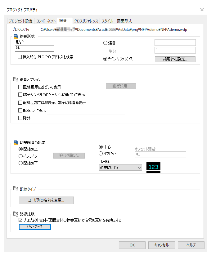

線番
このタブの使用目的は次のとおりです。
- 線番の形式を設定します。
- 連番とライン リファレンスを基にした線番を切り替えます。
- 番号を非表示や除外したり、配線単位で番号を表示するなど、線番のオプションを設定します。
- 線番画層オプションを設定します。
- 線番の位置(上、下、またはインライン)を定義します。
- 線番引出線を定義します。
- 形状端子台、テーブル型端子台、ジャンパ配置図を含む、プロジェクト全体または図面全体のパネル機器シンボルおよび端子台図の線番の更新時に、線番注釈の更新を有効または無効にします。
