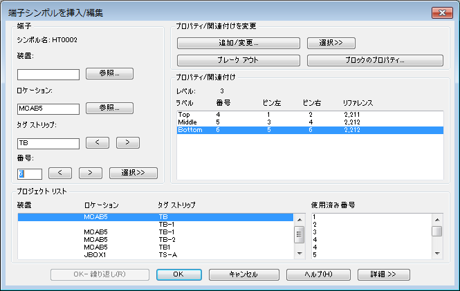

  3. 端子 6 を右クリックし、[コンポーネントを挿入]を選択します。
    [端子シンボルを挿入/編集]ダイアログ ボックスの[プロパティ/関連付け]領域で、3 つのレベルすべてが割り当てられているのがわかります。[関連付けを追加/変更]ダイアログ ボックスを使用すると、端子を別のレベルに移動できます。
  4. [端子シンボルを挿入/編集]ダイアログ ボックスの[プロパティ/関連付けを変更]領域で、[追加/変更]をクリックします。

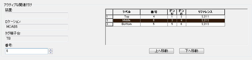

  5. [関連付けを追加/変更]ダイアログ ボックスの[アクティブな関連付け]領域で、グリッド内のレベル 3 をハイライト表示して[上へ移動]をクリックします。
    グリッドが更新され、移動が反映されます。これで、端子 6 がレベル 2 に割り当てられました。
  6. [OK]をクリックします。
  7. [端子シンボルを挿入/編集]ダイアログ ボックスで、[OK]をクリックします。
  8. 関連コンポーネントを更新するかどうか尋ねられたら、[はい - 更新]をクリックします。
