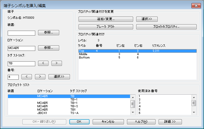

  1. ライン リファレンス 211 の端子 4 を右クリックして[コンポーネントを編集]を選択します。
  2. [端子シンボルを挿入/編集]ダイアログ ボックスの[カタログ データ]領域から、[製造元]と[カタログ]の情報を削除します。

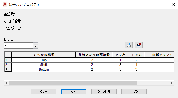

  3. [プロパティ/関連付けを変更]領域で、[ブロックのプロパティ]をクリックします。
  4. [端子台のプロパティ]ダイアログ ボックスで、次のように指定します。
    [レベル]:  3
    Level 1
    [レベルの説明]:  上
    [接続あたりの配線数]:  2
    [PinL]:  1
    [PinR]:  2
    Level 2
    [レベルの説明]  中央
    [接続あたりの配線数]:  2
    [PinL]:  3
    [PinR]:  4
    Level 3
    [レベルの説明]  [下]
    [接続あたりの配線数]:  2
    [PinL]:  5
    [PinR]:  6
    [OK]をクリックします。
    [端子シンボルを挿入/編集]ダイアログ ボックスの[プロパティ/関連付け]領域で、ブロックに 3 つのレベルがあることに注意してください。端子 4 はブロックの最上位のレベルに割り当てられています。
  5. [端子シンボルを挿入/編集]ダイアログ ボックスで、[OK]をクリックします。
