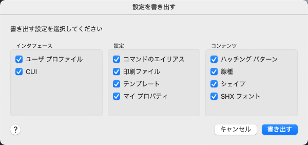

他のコンピュータに読み込むために、カスタム ユーザ設定を書き出します。設定には、ユーザ プロファイル、ツールバーおよびツールセットのカスタマイズ、コマンドのエイリアス、印刷設定、テンプレート、および[プロパティ]パレットの[マイ プロパティ]の設定を含めることができます。
Menu:
[設定を書き出す]ダイアログ ボックスが表示されます。
| 設定 | ファイル タイプ |
| ユーザ プロファイル | .plist |
| CUI | .cui |
| コマンドのエイリアス | .pgp |
| 印刷ファイル | .stb、.ctb |
| テンプレート | .dwt、.dst、.dwg |
| マイ プロパティ | UserPropertyData.plist |
| ハッチング パターン | .pat |
| 線種 | .lin |
| シェイプ | .shx |
| SHX フォント | .shx |
書き出すファイルのファイル名と場所を入力します。
