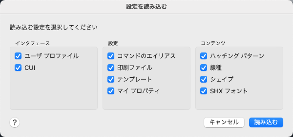

ファイル選択ダイアログ ボックスが表示されます。EXPORTUSERSETTINGS[ユーザ設定書き出し]を使用して作成された書き出しファイルを参照して選択します。
[設定を読み込む]ダイアログ ボックスが表示されます。
| 設定 | ファイル タイプ |
| ユーザ プロファイル | .plist |
| CUI | .cui |
| コマンドのエイリアス | .pgp |
| 印刷ファイル | .stb、.ctb |
| テンプレート | .dwt、.dst、.dwg |
| マイ プロパティ | UserPropertyData.plist |
| ハッチング パターン | .pat |
| 線種 | .lin |
| シェイプ | .shx |
| SHX フォント | .shx |
