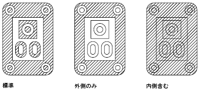

ユーザ インタフェースからは、4 種類の島検出スタイルが使用できます。
以下では、3 つの島検出スタイルを比較します。

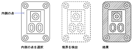

[標準]島検出スタイルを使用した場合、示された内側の点を指定すると、島はハッチングされずに残り、島の内側の島はハッチングされます。
下図に同じ点を指定したときの各オプションの比較を示します。
