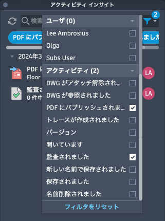

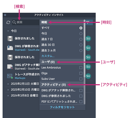

アクティビティ インサイトをフィルタリングする
次の項目でアクティビティのリストをフィルタすることができます。
    • 日付: カレンダーから日付または日付の範囲を選択します。
    • ユーザー: 表示したいアクティビティのユーザーを選択します。アクティビティを持つユーザーのみがリストに含まれます。
      注: AU は、AutoCAD 以外でアクティビティを行う匿名ユーザーを表します。
    • アクティビティ: 現在の図面のアクティビティの種類一覧から選択します。
    注: ユーザーおよびアクティビティのフィルタから複数のオプションを選択できます。
  1. 検索フィールドにテキストを入力して、パスとファイル名に基づいてアクティビティのリストをフィルタします。
    パスとファイル名は、どの外部参照イベントにも適用できます。
    注: 検索は単独で使用することも、日付、ユーザー、イベントのフィルタと組み合わせて使用することもできます。
  2. フィルタをクリアするには、フィルタ ドロップダウン メニューで[すべて]、[すべてのユーザー]、[すべてのアクティビティ]オプションのいずれかを選択します。
