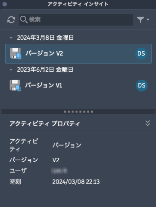

ACTIVITYINSIGHTSOPEN[アクティビティ インサイトを開く] (コマンド)
現在の図面のアクティビティを表示する[アクティビティ インサイト]パレットを開きます。
アクセス方法
ツールバー: 検索
メニュー: ウィンドウ > [アクティビティ インサイト]
[アクティビティ インサイト]パレットを開くと、日付、ユーザー、アクティビティ、またはファイル名でパレット内のアクティビティをフィルタすることができます。
