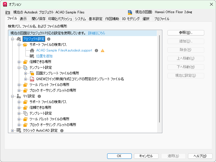

接続されたサポート ファイルにより、AutoCAD は、Autodesk Docs プロジェクトに定義された設定に基づいて、フォント、印刷スタイル、テンプレート、その他のサポート ファイルなどの依存関係を特定することができます。接続されたサポート ファイルはプロジェクト対応で、属している Autodesk Docs プロジェクトにリンク付けされています。AutoCAD インストールごとに設定する必要なく、AutoCAD は Autodesk Docs プロジェクト内の図面に対する必要なサポート ファイルを特定できます。
Autodesk Docs プロジェクト用のサポート ファイルの設定時に、AutoCAD は「.autodesk.support」という名前のフォルダを作成します。AutoCAD は、まず Autodesk Docs プロジェクト内で「.autodesk.support」(およびそのサブフォルダ)を検索し、必要なサポート ファイルを見つけます。この操作は、複数のプロジェクトにわたってその他のサポート ファイルの場所を追加してさらに拡張することができます。個人の位置情報や設定も必要に応じて追加できます。

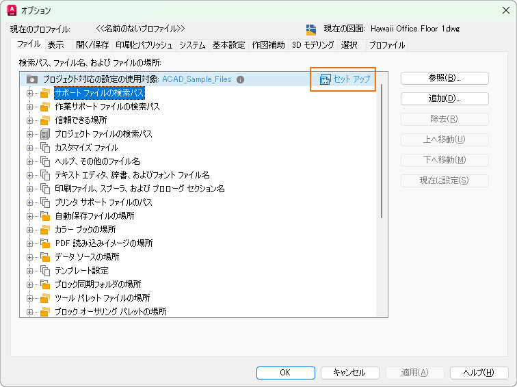

プロジェクト対応サポート ファイル向けに設定されていない Autodesk Docs プロジェクトに保存されている図面を開く際には、プロジェクトを設定するオプションが利用できます。
プロジェクト対応サポート ファイルを設定するには、[オプション]ダイアログ ボックスを表示し、[ファイル]タブの[セットアップ]をクリックします。

新しい図面を作成する際に、AutoCAD では、最後に作業したプロジェクト設定で指定されている図面テンプレートの場所が使用されます。プロジェクト対応サポート ファイルを使用するように設定されていない図面で前回作業した場合、AutoCAD はユーザ プロファイルの図面テンプレートの場所を使用します。また、プロジェクト内で指定されたすべてのサポート ファイルの検索パスに対するサポート ファイルの検索機能も強化されました。
同じ Autodesk Docs プロジェクトから図面を開くと、追加の設定なしでサポート ファイルが検索されて含まれます。
