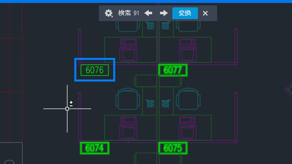

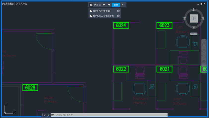

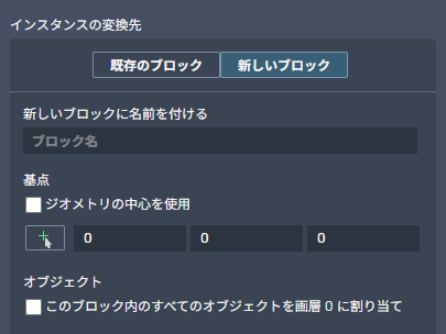

スマート ブロック: インスタンスを新しいブロックに変換する際に、ブロック内のオブジェクトを画層 0 に割り当てられるようになりました。

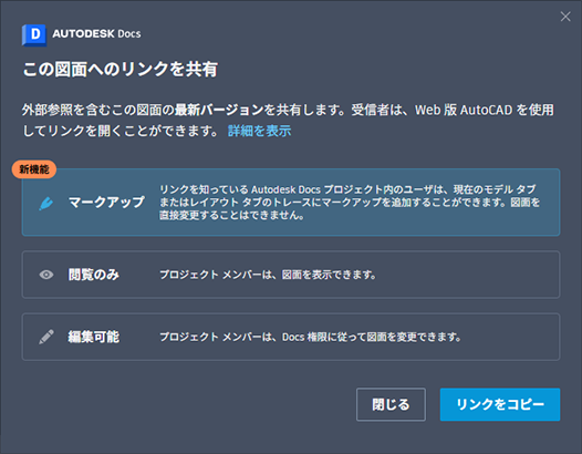

マルチユーザ マークアップ:
Autodesk Docs ユーザは、レイアウトまたはモデル タブの URL を共有メンバと共有できるようになりました。共有メンバは、Autodesk Docs マークアップ ツールを使用して Web 版 AutoCAD のトレースにマークアップを追加することができます。この機能強化により、複数の共有メンバが簡単に図面を共有したり、マークアップや改訂を追加できるようになりました。
