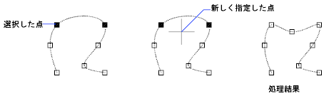

[追加(A)]
スプラインにフィット点を追加します。
フィット点を選択した後、新しいフィット円を指定します。新しいフィット点は、スプラインの自動的にハイライト表示されている次のフィット点方向に追加されます。
開いたスプラインの最後の点を選択した場合、新しいフィット点はスプラインの末尾に追加されます。
開いたスプライン上の最初のフィット点を選択すると、新しいフィット点を最初のフィット点の前と後のどちらに配置するか選択できます。

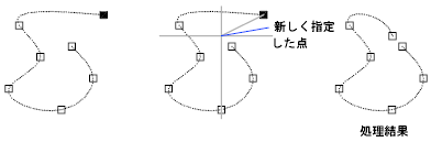

[移動(M)]
フィット点を新しい位置に移動します。
  • [新しい位置]:選択したフィット点を指定した位置に移動します。
  • [次(N)]: 次のフィット点を選択します。
  • [前(P)]: 前のフィット点を選択します。
  • [点を選択]:スプライン上の任意のフィット点を選択します。
