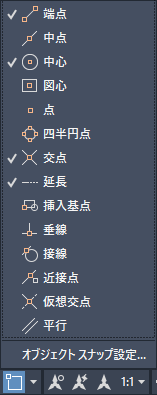

定常オブジェクト スナップを使用する
1 つまたは複数のオブジェクト スナップを繰り返し使用する必要がある場合は、これ以降のすべてのコマンドで保持される定常オブジェクト スナップをオンにできます。たとえば、定常オブジェクト スナップとして[端点]、[中点]、[中心]を設定できます。
ヒント: 複数の定常オブジェクト スナップがオンになっている場合は、同じ位置に複数のオブジェクト スナップが適用されることがあります。[Tab]を押してオブジェクト スナップを切り替えてから、点を指定できます。
