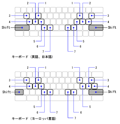

一時優先を使用するには、米国英語キーボードで[Shift]キーを押しながら、一覧にあるいずれかのキーを押します。たとえば、[Shift]+[E]または[Shift]+[P]を押すと、[終点]オブジェクト スナップを一時的に省略できます。
一時優先キー 説明 一時優先キー 説明
E または P (1)
[端点]オブジェクト スナップを解除する
D または L (5)
すべてのスナップとトラッキングを解除する
S または ; (2)
オブジェクト スナップ選択を指定
C または , (6)
[中心]オブジェクト スナップを解除する
Q または ] (3)
オブジェクト スナップ トラッキングを解除する
V または M (7)
[中点]オブジェクト スナップを解除する
A または ' (4)
すべてのオブジェクト スナップを解除する
キーボードの図は、米国/日本およびヨーロッパのキーボード レイアウトでの一時優先キーの既定の場所を示しています。
注: 表内の括弧内の番号は、キーボード イラストの番号付き吹き出しに対応しています。米国英語以外のキーボード レイアウトを使用している場合は、該当する図を参照して、対応するキーの位置を確認してください。
Keyboard diagrams for U.S./Japan and European layouts showing the locations of the numbered temporary override keys referenced in the table.
