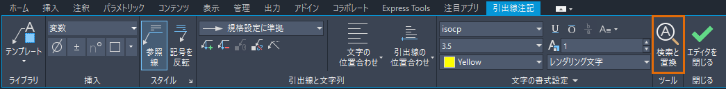

AMNOTE の[検索と置換]オプション
FIND コマンドで AMNOTE 内の文字を検索および置換できるようになり、[検索と置換]オプションが[引出線注記]リボンのコンテキスト タブに追加されました。
システム変数 AMNOTEFIND に値 0、1、または 2 を指定すると、インプレイス エディタ モードと外部エディタ モードの両方で、ユーザ定義注記や式から派生した注記の文字を検索および置換できます。
