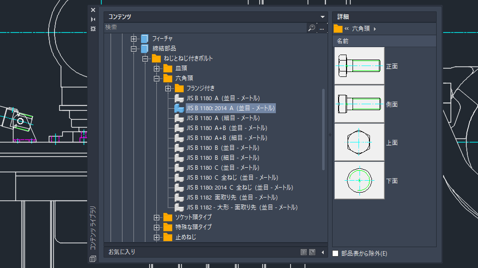

コンテンツ ライブラリ
  • 廃止された標準パーツがコンテンツ ライブラリから削除されました。
  • 形鋼が順番に表示されるようになりました。
  • ボーリングの止め輪のエラー メッセージが表示されなくなりました。
  • 形鋼の表現が変更されると、計測が更新されるようになりました。
  • コンテンツ マネージャのサイズを変更しても、その位置が保持されるようになりました。
  • リボンをオフにすると、コンテンツ エディタのコンテキスト タブが閉じるようになりました。

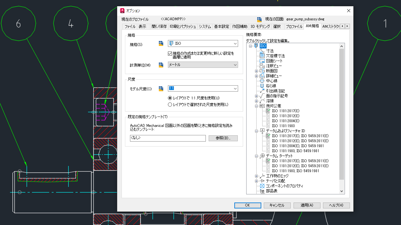

AMWELDSYM: オプションの開先溶接、非破壊検査、および P 記号が、[溶接記号]ダイアログ ボックスの仕上げ方法に追加されました。
AMSURFSYM: AMSURFSYM コマンドの大部分同一記号の値が重複しなくなりました。
AMFITSLIST: はめあい一覧により、値の並べ替えがより正確になりました。

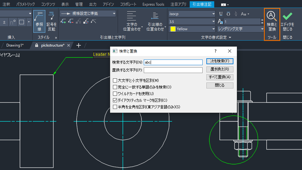

引出線注記: トレース モードで引出線注記を配置する際にクラッシュすることがあるという問題が解決されました。
