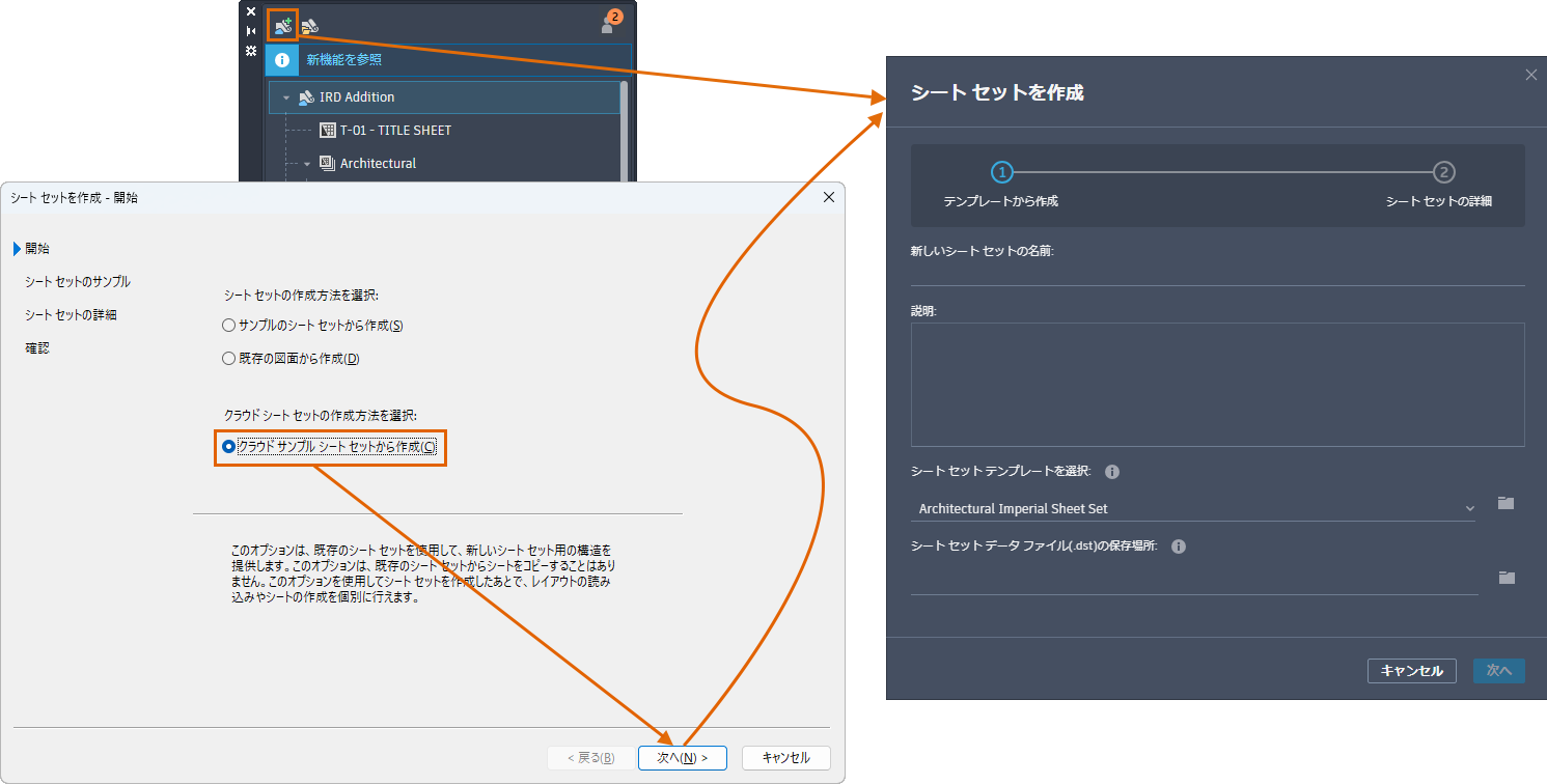

クラウドでシート セットを作成する
クラウドで使用するシートセットを作成するには、次の手順を使用します。
  1. AutoCAD デスクトップで、アプリケーション メニュー [新規作成][シート セット]をクリックします。 検索
    AutoCAD Web アプリで、[シート セット マネージャ]の (シート セットを作成)をクリックします。
  2. [シート セット作成]ウィザードの手順に従います。
  3. サンプル シート セットを使用してクラウド シート セットを作成するオプションを選択します。
  4. [次へ]をクリックします。
  5. [シートセットを作成]ダイアログ ボックスで、新しいシート セットの名前、説明、場所を入力します。
  6. シート セット テンプレートを選択します。
  7. [次へ]をクリックします。
  8. シート セットのプロパティを確認し、[作成]をクリックします。

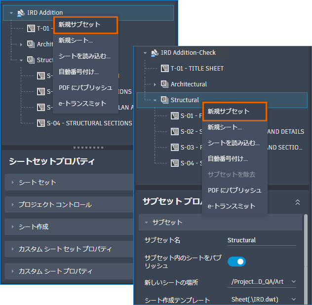

新しいシート セット サブセットを作成する
  1. Web 用シート セット マネージャで、シート セットのノード(リストの最上部)または既存のサブセット ノードを右クリックします。[新規サブセット]を選択します。
  2. 必要に応じて、新しいサブセットを選択します。
  3. Web 用シート セット マネージャの下部にある[サブセット プロパティ]で、新しいサブセットの名前などのプロパティを入力します。
サブセットを除去する
  1. 必要に応じて、Web 用シート セット マネージャで、サブセットに含まれているシートを除去することができます。
    注: 除去できるのは、空のサブセットのみです。
  2. サブセットを右クリックし、[サブセットを除去]を選択します。

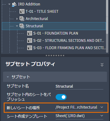

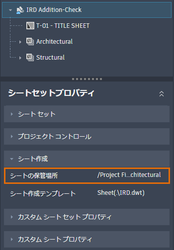

新しいシートの場所を指定する
  1. Web 用シート セット マネージャで、シート セットまたはサブセットを選択します。
  2. Web 用シート セット マネージャの下部にある[シート セット プロパティ]ペインで[シート作成]を展開し、[シートの保管場所]ドロップダウンをクリックします。
    サブセットを選択した場合は、[サブセット プロパティ]ペインで[サブセット]を展開し、[新しいシートの場所]ドロップダウンをクリックします。
  3. [参照]をクリックします。
  4. [シートの保存場所を指定]ダイアログ ボックスで、適切なチェックボックスをクリックしてフォルダを選択します。
    重要: シートの場所フォルダを選択する場合は、フォルダ名をクリックしないでください。フォルダ名をクリックすると、フォルダの内容が表示されますが、選択されません。
  5. [選択]をクリックします。

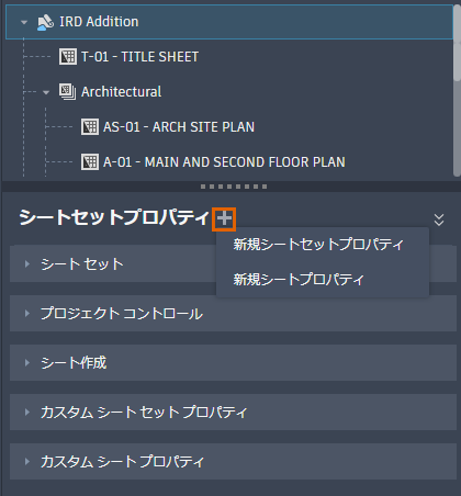

カスタム プロパティを追加する
  1. Web 用シート セット マネージャで、シート セットを選択します。
  2. Web 用シート セット マネージャの下部にある[シート セット プロパティ]ペインの右側で、 をクリックして新しいシート セットまたはシートのプロパティを作成します。
    • シート セットのプロパティは、通常、 プロジェクトに固有です(契約番号など)。
    • シートのプロパティは、通常、シートごとに固有です(デザイナーの名前など)。
  3. カスタム プロパティを削除するには、プロパティを右クリックし、[削除]を選択します。

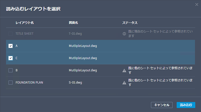

レイアウトをシート セットに読み込む
注: ロックされた図面からシートを読み込むことはできません。
  1. Web 用シート セット マネージャで、シート セットまたはサブセットを右クリックします。
  2. [シートを読み込む]を選択します。
  3. クラウドの場所を参照し、使用する 1 つまたは複数の図面を選択します。
  4. [選択]をクリックします。
  5. 現在のシート セットまたはサブセットにシートとして読み込むレイアウトを選択します。
  6. [読み込む]をクリックします。

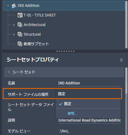

サポート ファイルの場所を指定する
  2. Web 用シート セット マネージャの下部にある[シート セット プロパティ]ペインで[シート セット]を展開し、[サポート ファイルの場所]ドロップダウンをクリックします。
    注: 既定では、クラウド シート セットは、AutoCAD Web アプリに保存されている図面テンプレート、印刷スタイル、フォント(.shx および .ttf)などのサポート ファイルを使用します。サポート ファイルのアップロードと管理の詳細については、AutoCAD Web アプリ ヘルプの「ファイル管理」トピックを参照してください。

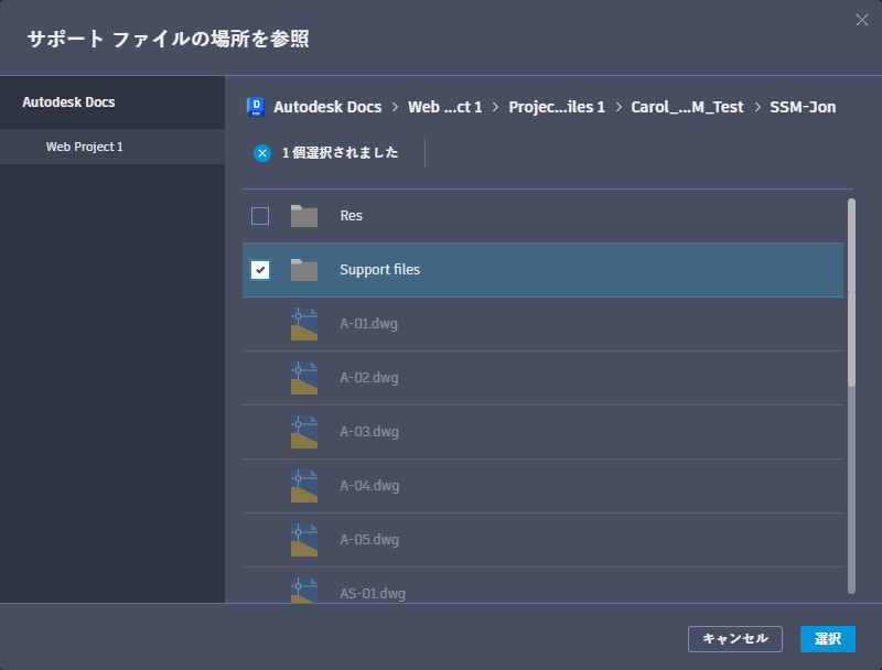

  3. [参照]をクリックします。
  4. [サポート ファイルの場所を参照]ダイアログ ボックスで、フォルダを選択します。
    重要: サポート ファイル フォルダを選択するときに、フォルダ名をクリックしないでください。フォルダ名をクリックすると、フォルダの内容が表示されますが、選択されません。
  5. [選択]をクリックします。

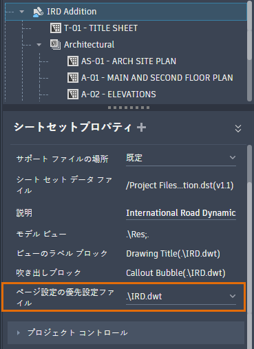

ページ設定の優先設定ファイルを指定する
シートセットをパブリッシュするときは、各図面ファイルで定義されているページ設定を使用するか、すべての図面ファイルに対してページ設定の優先設定を適用することができます。
  2. Web 用シート セット マネージャの下部にある[シート セット プロパティ]ペインで[シート セット]を展開し、[ページ設定の優先設定ファイル]ドロップダウン リストをクリックします。
    注: ドロップダウン リストには、クラウド シート セット用に環境設定されたサポート ファイル フォルダに格納されている図面テンプレート(DWT)ファイルが表示されます。
  3. ドロップダウン リストから、DWT ファイルを選択します。目的のファイルが使用できない場合は、[参照]をクリックして、サポート ファイル フォルダ以外のフォルダを参照します。
  4. [ページ設定の優先設定ファイル]ダイアログボックスで、ページ設定の優先設定を含む図面テンプレート(DWT)ファイルを参照します。
  5. [選択]をクリックします。

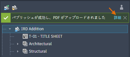

PDF にパブリッシュする
シート セット全体、シート セットのサブセット、1 つのシートを簡単にパブリッシュできます。
  1. Web 用シート セット マネージャで、シート セット、サブセット、またはシートを右クリックします。
    複数のシートをパブリッシュするには、[Ctrl]キーを押しながらサブセットまたはシートを選択し、右クリックします。
  2. [PDF にパブリッシュ]を選択します。
  3. [パブリッシュの設定]ダイアログボックスで、次の項目を指定します。
    • [出力形式]:ファイルのパブリッシュ方法を定義します。シートを、単一の複数ページ PDF ファイル、または複数の単一ページ PDF ファイルにパブリッシュすることができます。
    • [ファイル名]:単一の複数ページ PDF ファイルの名前、または複数の PDF ファイルを含む ZIP ファイルの名前を指定します。
    • [保管場所]:PDF または ZIP ファイルを作成するフォルダを指定します。
      重要: 保存場所フォルダを選択する場合は、フォルダ名をクリックしないでください。フォルダ名をクリックすると、フォルダの内容が表示されますが、選択されません。
    • [ページ設定の優先設定]:ページ設定の優先設定ファイルから、選択したシートに使用する名前の付いたページ設定を指定します。
  4. 指定した保管場所に重複した名前が存在する場合は、ファイルを上書きするかどうかを指定します。
  5. [パブリッシュ]をクリックして、パブリッシュ処理を開始します。
    処理中に通知が表示される場合があるので確認します。
  6. パブリッシュ処理が完了したら、通知から[詳細]をクリックして、パブリッシュされたジョブに関するエラーや警告などの情報を表示して確認します。
