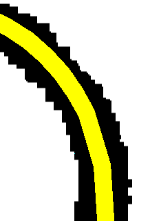

ベクトル化ツール(VTool)は、ラスター図形のベクトル化処理の一部を自動化します。各ツールは、特定のラスター ジオメトリ タイプに応じて図形をベクトル化します(フォロー機能)。
ベクトル化ツールには、次の 3 つのフォロー機能があります。

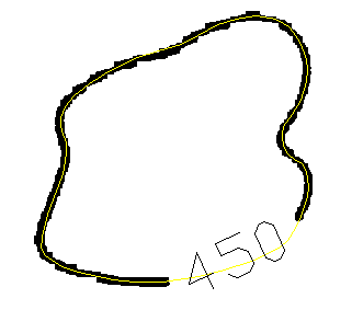

等高線フォローを使用して等高線をベクトル化し、また VTEXT[ベクトル文字記入]コマンドを使用して関連する文字ラベルを変換できます。
等高線フォローで等高線をベクトル化 | 新しいベクトルのビューを拡大 | VTEXT[ベクトル文字記入]で文字をベクトル化 |
