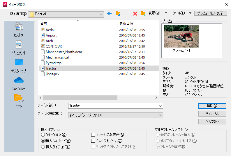

AutoCAD Raster Design ツールセットの[挿入]コマンドを使用してイメージを挿入するときに、イメージおよび情報(ファイル形式、カラー デプス、解像度など)をプレビューすることができます。[イメージ挿入]ダイアログ ボックスの左側にあるフォルダ列は、「場所リスト」です。これには、[デスクトップ]や[ドキュメント]フォルダなどのローカル フォルダへのショートカットが含まれています。
