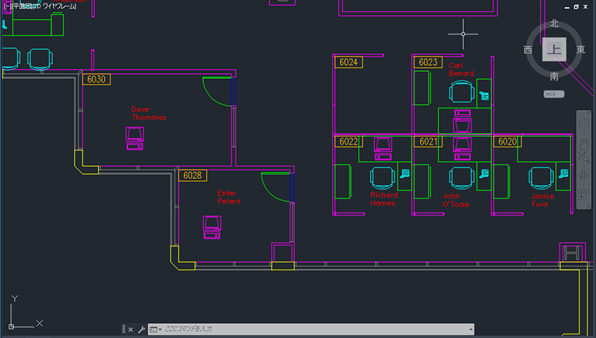

この機能では、同一のブロックに加えて、文字バリエーションが検索できるようになり、AutoCAD における反復作業が効率化されました。
BSEARCH[ブロック検索](旧 BCONVERT[ブロック変換])コマンドは、図面内にある同一のジオメトリのすべてのインスタンスを検索し、効率的にブロックに変換します。
このリリースにより、[検索と変換]の機能では、文字バリエーションを検索してブロック属性に変換することもできるようになりました。この新機能は、ホテルの部屋番号や部屋名など、反復的であっても可変タイプの文字の分類に便利です。

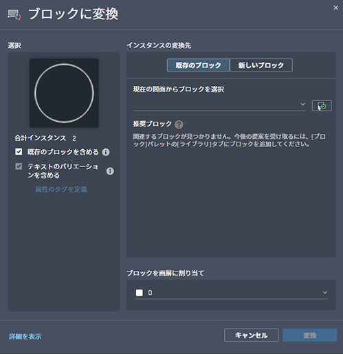

一致するインスタンスをブロックに変換することを決定すると、プレビュー サムネイルが表示されます。選択されたオブジェクトと文字バリエーションを簡単に確認できるようになりました。

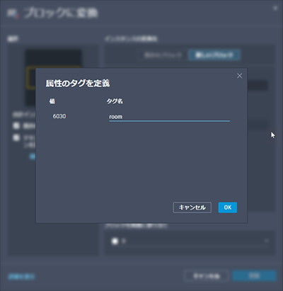

一致するインスタンスのブロックへの変換に加えて、[属性のタグを定義]をクリックして文字バリエーションの属性タグを指定できます。

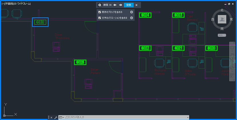

BSEARCH[ブロック検索]コマンドを実行すると、新しい[検索]のレビュー モードにより、すべての一致するインスタンスがハイライト表示されます。
[検索]のレビュー ツールバーから、次のことを実行できます。
BSEARCH[ブロック検索]: 旧 BCONVERT[ブロック変換]。[変換]ダイアログ ボックスを表示します。ここには、選択した図形と同一のインスタンスをブロックに変換するオプションが示されます。
