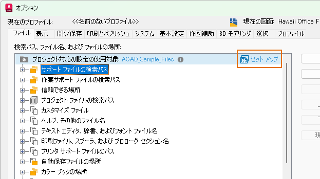

Web 用シート セット マネージャは、AutoCAD 2026.1.1 以降のリリースで削除されました。接続されたシート セット マネージャでのシート セットの操作と管理、およびプロジェクト対応設定の使用の詳細については、「概要 - 接続されたシート セット マネージャ」および「FAQ: シート セットのプロジェクト対応設定はどのようにすればよいですか?」を参照してください。

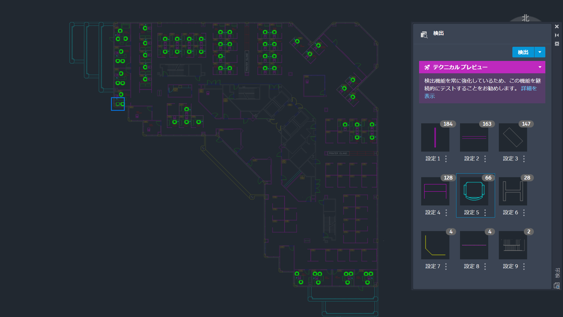

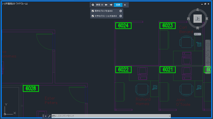

スマート ブロック: 検出の能力と機能が完全に実装されるようになり、テック プレビューではなくなりました。
2026.1 のハイライト

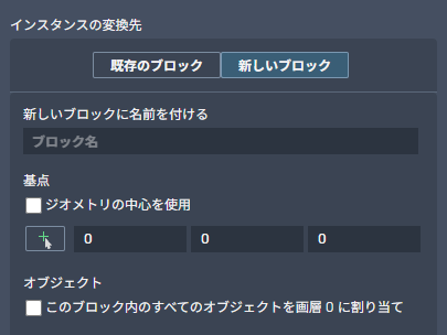

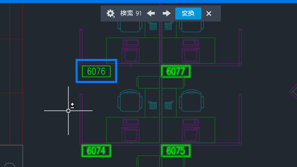

スマート ブロック: インスタンスを新しいブロックに変換する際に、ブロック内のオブジェクトを画層 0 に割り当てられるようになりました。このオプションは、[検索と変換]および[検出と変換]で使用できます。また、検出プロセスにおける現在地を簡単に確認できるようになりました。

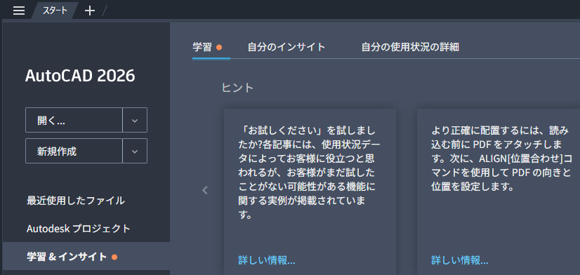

[スタート]タブ: [スタート]タブのサイド バーで新しい[学習 & インサイト]ページをクリックすると、1 つの場所からすべての学習コンテンツにアクセスできます。これは、以前の[学習]ページと[自分のインサイト]ページを組み合わせたものです。コンテンツを数秒間表示すると、オレンジ色の通知ドットが消えます。

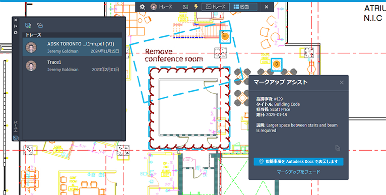

マルチユーザ マークアップ:

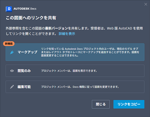

Autodesk Docs ユーザは、レイアウトまたはモデル タブの URL を共有メンバと共有できるようになりました。共有メンバは、Autodesk Docs マークアップ ツールを使用して Web 版 AutoCAD のトレースにマークアップを追加することができます。この機能強化により、複数の共有メンバが簡単に図面を共有したり、マークアップや改訂を追加できるようになりました。
