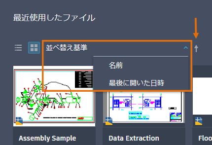

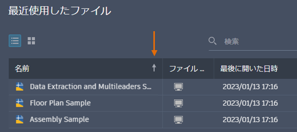

		 最近使用した図面のリストは、小さいサムネイルを使用することで、より多くの図面が表示できるようになりました。グリッド表示とリスト表示の両方で、最近使用した図面を並べ替えたり検索したりできるようになりました。
		 並べ替えと検索

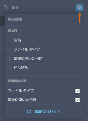

		 リスト表示をカスタマイズする
-  リスト表示で[設定]をクリックすると、列見出しをカスタマイズすることができます。[名前]と[ピンで固定]の列は不変です。

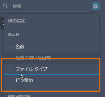

-  列の順序を変更するには、ドラッグします。

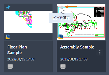

		-  図面のサムネイルにカーソルを合わせると、左上コーナーにピン アイコンが表示されるようになりました。

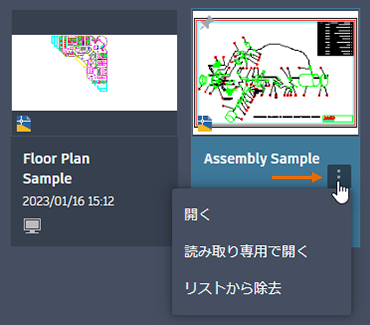

-  図面のサムネイルにカーソルを合わせると、メニューを開くアイコンが表示されます。クリックすると、メニューのオプションが表示されます。

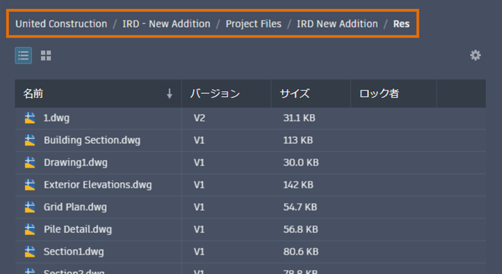

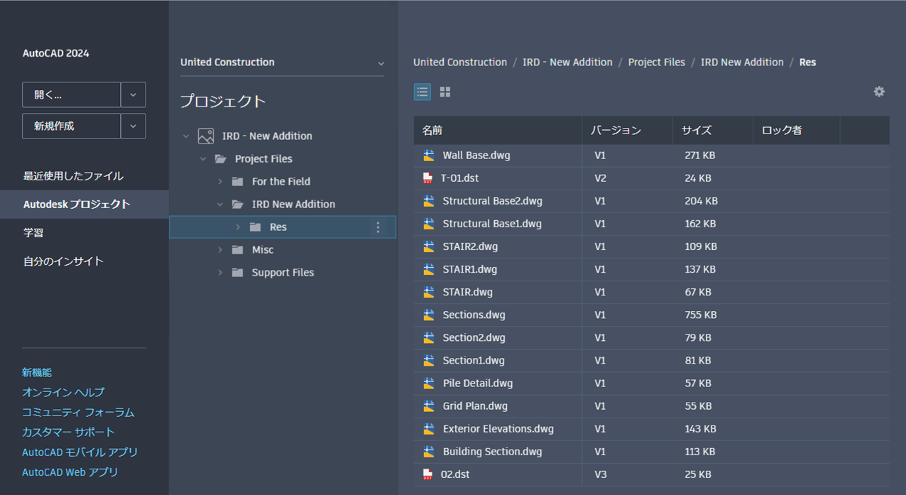

Autodesk プロジェクトの更新

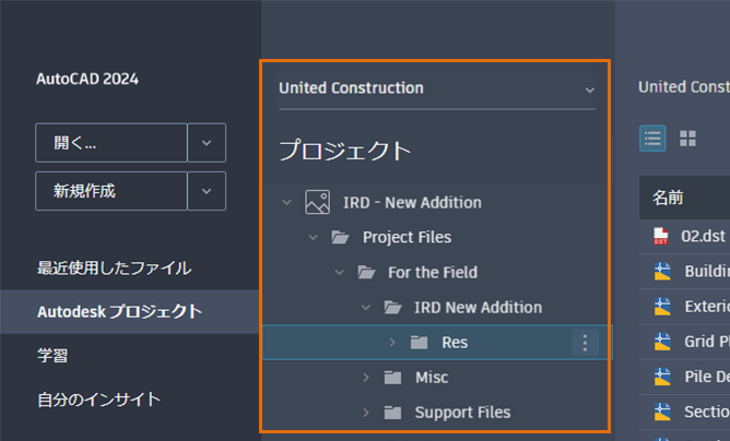

		- [Autodesk Docs]タブの名前が[Autodesk プロジェクト]に変更されました。
-  [Autodesk プロジェクト]を選択すると、新しいペインが表示され、ハブ セレクタとプロジェクト パス ツリーが表示されます。
- プロジェクトの図面リストの上に、現在のプロジェクト パスのナビゲーション用階層リンクが表示されます。
