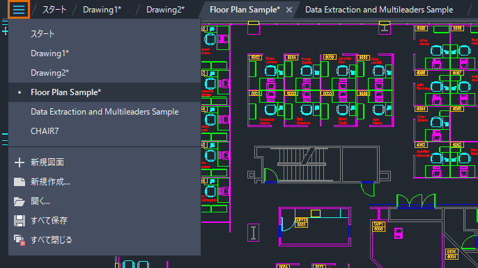

AutoCAD 2024 の今回のリリースの新機能を紹介します。
更新
2024.1 のハイライト
その他の機能強化
		  ファイルを開く: 多数の注釈尺度を含む図面を開く際のファイルを開くパフォーマンスが向上しました。追加の注釈尺度を取り込む可能性のある図面参照が多数存在する場合、大量の注釈尺度が発生する可能性があります。
		  画面移動とズーム: 画面移動およびズーム コマンドを使用したときの全般的なパフォーマンスが向上しました。

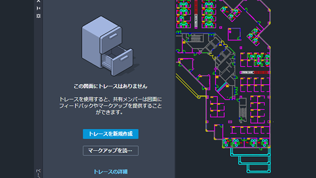

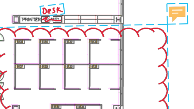

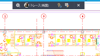

- トレース背景、マークアップ読み込みとマークアップ アシスト、および ViewCube の表示パフォーマンスが向上しました。

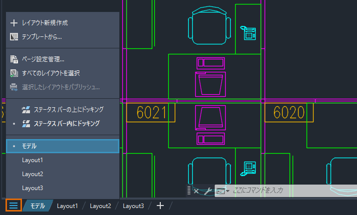

-  レイアウト切り替えのパフォーマンスが向上しました。
