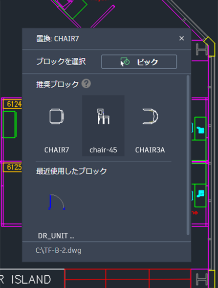

指定したブロック参照を、提案された類似ブロックのパレットで選択することによって置き換えます。
置換するブロック参照を選択すると、選択用の類似ブロックが提案されます。
ブロック参照を置き換えた場合、尺度、回転角度、属性値は元のブロックから保持されます。
BREPLACE[ブロック置換] - 指定したブロック参照を、提案されたブロックのリストで選択したブロックに置き換えます。
-BREPLACE[ブロック置換] - コマンド プロンプトで、指定したブロック参照を、提案されたブロックのリストで選択したブロックに置き換えます。
