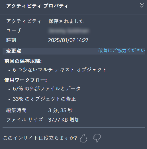

[アクティビティ インサイト]パレットで保存済みのアクティビティ タイルをクリックすると、[アクティビティ プロパティ]パネルに[変更点]のインサイトが表示されるようになりました。
このインサイトは、各編集セッションの間に行われた変更点の概要を示します。これにより、図面で最後に作業した時点からの変更点を把握し、中断したところから作業を続行するのに役立ちます。
[変更点]のインサイトは図面に関連付けられているため、個別のユーザではなく、その図面で作業しているすべての AutoCAD の共有メンバーが同一のインサイトを作成して表示できます。
通常、各[変更点]のインサイトには次が含まれています。
  • 特定のオブジェクトに関する変更点のリスト
  • コマンド実行時のワークフローの詳細
  • 経過編集時間
  • ファイル サイズの変更
各インサイトには満足/不満のフィードバック オプションが含まれており、インサイトの有益性を評価できます。また、[変更点]ヘッダの[改善にご協力ください]リンクからさらに具体的なフィードバックを送ることもできます。

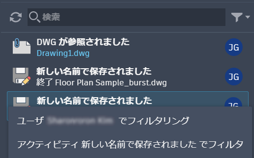

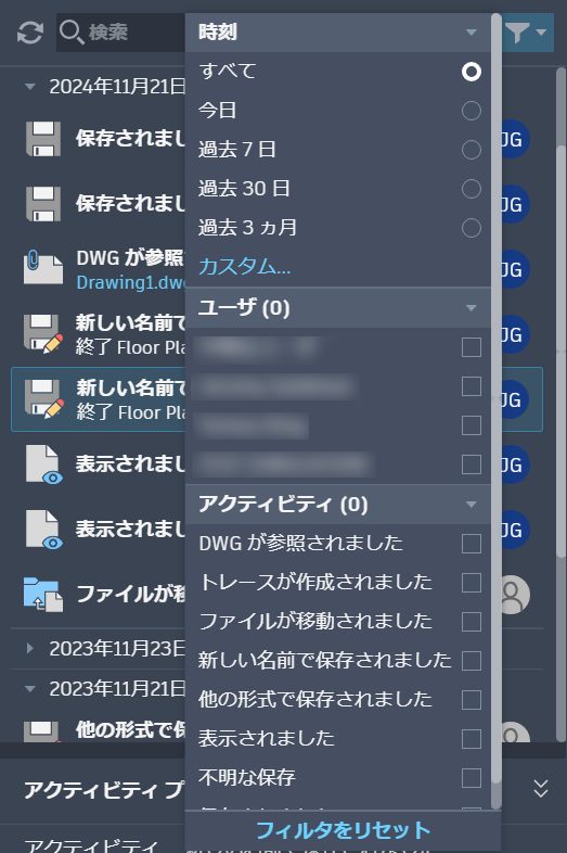

検索とフィルタ
検索バーとフィルタ バーが簡素化され、使いやすくなりました。これにより、ボタン 1 つでアクティビティを時間、ユーザ、または特定のアクティビティでフィルタできるようになりました。
任意のアクテビティを右クリックして、フィルタに簡単にアクセスすることもできます。このアクションを使用すると、アクティビティを実行したユーザでフィルタ処理したり、同じタイプのアクテビティでフィルタ処理できます。
