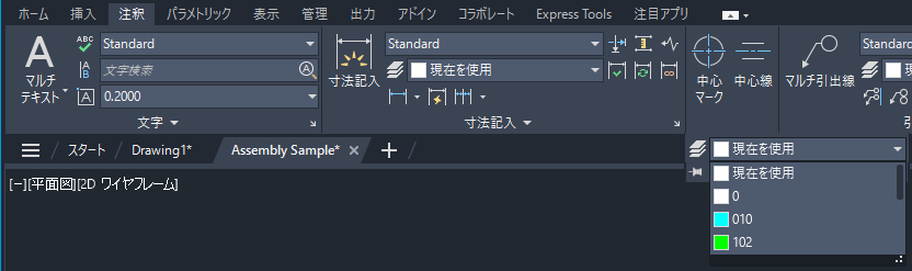

CENTERLINE および CENTERMARK への[画層]オプションの追加
このリリースでは、システム変数 CENTERLAYER が新しい中心線と中心マークの作成ワークフローに統合されました。
このシステム変数 CENTERLAYER の値は変更可能です。
コマンド プロンプトで、CENTERLINE[中心線]コマンドと CENTERMARK[中心マーク]コマンドの新しい[画層]オプションを使用します。
リボンの[注釈]タブ > [中心線]パネルで、[画層管理]を使用します。
