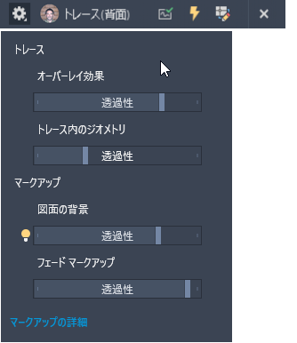

[トレース]ツールバーの[設定]ドロップダウン メニューには、使用可能な新しい設定があります。
		[オーバーレイ効果]: トレーシング ペーパー オーバーレイの不透明度をコントロールします。数値が小さいほど、トレーシング ペーパーの透明度が高くなります。[オーバーレイ効果]スライダによって、システム変数 TRACEPAPERCTL が変更されます。
[トレース内のジオメトリ」]:背景のトレースジオメトリのフェード量をコントロールします。TRACEFRONT がオンの場合、図面内のジオメトリに影響します。TRACEBACK がオンの場合、トレース内のジオメトリに影響します。[トレースのジオメトリ]スライダによって、システム変数 TRACEADECTL が変更されます。
[図面の背景]:デジタル マークアップがアクティブな場合、図面上に配置される読み込まれたマークアップの透過性をコントロールします。数値が大きいほど、オーバーレイの透明度が高くなります。[図面の背景]スライダによって、システム変数 MARKUPPAPERTRANSPARENCY が変更されます。
[フェード マークアップ」]:デジタル マークアップがアクティブな場合、フェード表示されたマークアップの透過性をコントロールします。値が小さいほど、マークアップが明瞭に表示されます。[フェード マークアップ]スライダによって、システム変数 TRACEMARKUPFADECTL が変更されます。
