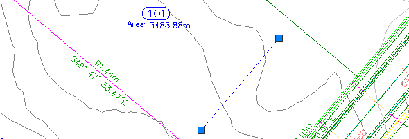

投影されたオブジェクトの標高を編集する
[AutoCAD テキスト ウィンドウ]で、ポリラインの頂点の標高地が約 38 になっていることに注目してください。
縦断ビューで この 3D ポリラインを選択すると、平面図の 3D ポリラインが強調表示されることに注目してください。
投影された計画線や 3D ポリラインをグリップ編集すると、ソース オブジェクトの対応する標高が調整されます。
