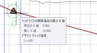

縦断サブ図形が基準またはデザイン チェックに違反している場合、図面ウィンドウのサブ図形、[縦断図形]ビスタ、および[縦断レイアウト パラメータ]ダイアログ ボックスに警告記号が表示されます。警告記号にカーソルを合わせると、違反に関する情報がツールチップに表示されます。設計基準に違反している場合、ツールチップには、違反している基準に加え、基準を満たすために必要な最小値が表示されます。デザイン チェックに違反している場合、ツールチップには、違反しているデザイン チェック名が表示されます

ズームした場合、警告記号は自動的に尺度変更されません。コマンド ラインに REGEN と入力して、警告記号のサイズを変更します。
ツールチップでは、図面ウィンドウで簡単に設計基準の違反を確認できます。ツールチップには 2 つの違反が表示されています。
サブ図形が複数の基準またはデザイン チェックに違反している場合でも、サブ図形に表示される記号は 1 つだけです。サブ図形から記号をクリアするには、すべての違反をクリアする必要があります。
