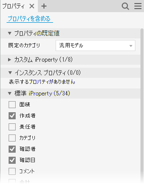

[プロパティを含める] コマンドでは、 4 つのグループから任意の数のプロパティを含めることができます。
各プロパティ グループについて、アクティブなファイル内のすべてのパーツおよびアセンブリからプロパティが収集され、アルファベット順に表示されます。エクスポートに含めるプロパティを選択します。
注: iProperty を修正または追加するには、モデリング環境に切り替えてから、コンポーネントを右クリックし、リストの下部付近にある[iProperty]を選択します。
プロパティ グループ ラベルには、エクスポート用に選択されたプロパティの数と、エクスポート可能なプロパティの総数が表示されます。たとえば、カスタム iProperty (3/18)は、18 個のカスタム iProperty の使用可能なリストから選択された 3 つのプロパティを示します。
個々のプロパティには、そのプロパティが使用されているインスタンスの数が表示されます。
