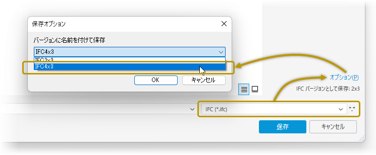

IFC (*.ifc)
[オプション]をクリックし、[IFC 2x3]または[IFC 4x3]から選択します

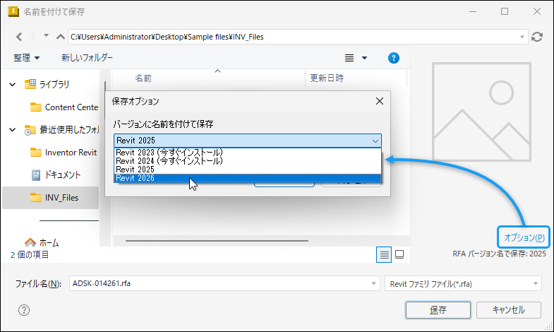

(オプション)RFA ファイルの場合、出力先の Revit バージョン(2023 以降)を指定できます。[名前を付けて保存]ダイアログで [オプション] をクリックし、 [保存オプション] で RFA ファイルの Revit バージョンを選択します。
完了したら、[保存]をクリックします。
