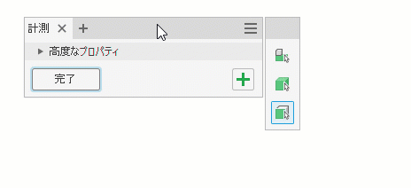

計測の概要
計測は、アセンブリ環境、パーツ環境、および図面環境で使用できます。
計測ツール パネルでは、以下の作業を実行できます。

グラフィックス ウィンドウで、以下の作業を行います。
計測対象として選択したジオメトリは、グラフィックス ウィンドウでハイライト表示されたままになります。
[計測]のグラフィックス ウィンドウでは、選択セット 1 と選択セット 2 が異なる色で表示されます。

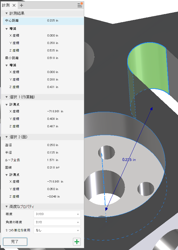

| 直線距離、長さ、角度、ループ、面積、または質量を計測する |
各選択についての情報が、計測ツール パネルとグラフィックス ウィンドウに表示されます。計測ツール パネルでは、選択項目に対して可能なすべての値や、両方の選択項目による結果が表示されます。[計測]ツール パネルで値をクリックすると、選択項目と計測値がグラフィックス ウィンドウに表示されます。 値フィールドの列のサイズを変更できます。値の左側にカーソルを置き、クリックしてドラッグし、列のサイズを変更します - リボンで、

- グラフィックス ウィンドウで、計測するジオメトリをクリックして選択します。
- エッジの長さ: エッジをクリックして選択します。
- 円柱面または円の直径: 面またはエッジを選択します。
- 円柱面または円弧の半径: 面または円弧を選択します。
- 原点を基準とする点の位置: 点をクリックして選択します。アクティブな座標系の各軸を基準にした点の位置が表示されます。
- 2 点間の距離: 最初の点をクリックして選択してから、2 番目の点をクリックして選択します。2 番目の点を選択すると、原点を基準とする点の位置と、最初の点を基準にした位置を示す増減値が表示されます。
- 次のいずれか 2 つのジオメトリ間の距離: 線分/軸、円弧/円、スプラインおよび任意のタイプの表面、スケッチ点/非平面: 最初のジオメトリをクリックして選択してから、2 番目のジオメトリをクリックして選択します。
- アセンブリ内の 2 つのコンポーネント間の距離: 最初のコンポーネントを選択してから、2 番目のコンポーネントを選択します。最短距離の値が表示されます。2 つのコンポーネント間の最短距離は、エッジ、面、または頂点で計測することができます。
注: 優先度を変更すると、コンポーネントまたはパーツ間の最短距離など、実行できる最短距離計測のタイプも変更されます。コマンドでは、既定で、[面とエッジを選択]が使用されます。アセンブリで[コンポーネント優先]を使用すると、有効な選択肢としてコンポーネントのみを選択できます。面は選択できなくなります。最初に選択した後に選択の優先度を変更すると、コマンドがリセットされます。 - 円弧長: 円弧を選択します。

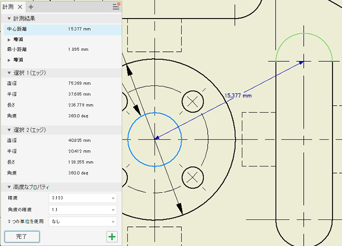

- 角度: 次のいずれかの方法を使用します。
- 2 つの線分、エッジ、または面を選択します。
- 2 つの点を選択し、次に[Shift]キーを押しながら、角度の 3 つ目の点を選択します。
- 円弧または円を選択します。
- 線分または軸を選択してから、平面を選択します。
- 面積とループ: 計測対象である連続する囲まれた領域を選択します。
注: [他を選択]リストにスケッチ ループを含めるには、[高度な設定]オプションの [スケッチ ループを検出] をオンにします。既定はオンです。
1 つまたはすべての値をコピーするには、値を右クリックして、右クリック メニューの[コピー]または[すべてコピー]を選択します。 - [完了]をクリックしてパネルを閉じるか、[再実行]をクリックして新しい計測シーケンスを開始します。キャンバスの何もない領域をクリックして、新しいシーケンスを開始することもできます。
