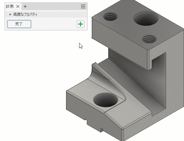

線分、面積、体積、角度の計測を[集計プロパティ]セクションに追加するには、グラフィックス ウィンドウで選択を行い、次に計測タイプの横にあるプラス記号をクリックします。たとえば、グラフィックス ウィンドウで線分を選択し、次に計測の横にあるプラス記号をクリックします。値は、[集計プロパティ]の下の[距離]計測値グループに追加されます。
プラス記号、[累積値に追加]は、集計するすべての計測タイプについて、[集計プロパティ]セクションで該当するグループに選択した項目を追加します。
[集計プロパティ]セクションの該当するグループに値を追加するには、計測値の横にあるプラス記号をクリックします。
追加した値を表示するには、グループのヘッダ矢印をクリックします。
グラフィックス ウィンドウで必要な数の選択を行い、[計測]パネルの計測タイプの横にあるプラス記号をクリックすると、集計グループに値が追加されます。値は、計測タイプに固有の集計グループに表示されます。たとえば、[集計プロパティ]の下の[距離]グループに半径が追加され、[角度]グループに角度が追加されます。
必要に応じて集計する測定値の追加を続けます。

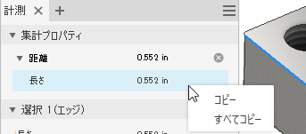

累積値を削除およびコピーするには
集計した計測のワークフローを行うためのボタンは、計測パネルの右側で、各計測タイプの反対側にあります。ボタンにアクセスするには、この領域の上にカーソルを合わせます。
一覧から個々の値を削除するには、累積値の上にカーソルを合わせて、削除アイコンをクリックします。累積値が適切に調整されます。値のグループを削除するには、[距離]、[角度]、または[面積]の上にカーソルを合わせて、集計グループからすべての値を削除します。
1 つの値または値のグループをコピーするには、値を右クリックして、[コピー]または[すべてコピー]を選択します。
