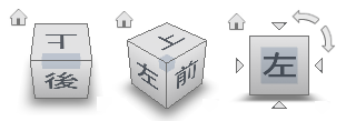

ViewCube ツールには、26 の定義済みの部分で構成されています。これらの各部分をクリックして、モデルの現在のビューを変更します。26 の定義済みの部分は、コーナー、エッジ、および面の 3 つのグループに分類されます。26 の定義済みの部分のうち、6 つの部分は、上、下、正面、背面、左、右であり、モデルの標準的な直交投影ビューで表現されます。直交投影ビューを設定するには、ViewCube ツールのいずれかの面をクリックします。
注: カーソルは ViewCube ツールのクリック可能領域の 1 つに移動すると、小さな正方形付きの矢印に変わり、カーソルが ViewCube ツール上にあることを示します。ツールチップも表示されます。ツールチップには、ViewCube ツール上のカーソルの位置に応じて、実行可能な操作が表示されます。
他の 20 箇所の定義済み領域は、モデルの角度付きビューにアクセスするために使用します。ViewCube ツールのコーナーの 1 つをクリックすると、モデルの 3 つの面によって定義されている視点に基づいて、モデルの現在のビューの方向が 3/4 回転したビューへと再設定されます。いずれかのエッジをクリックすると、モデルの 2 面に基づいて、モデルの半面ビューに変更されます。
ViewCube ツールをクリック アンド ドラッグして、モデルのビューの視線方向を、26 の定義済み領域以外のカスタム ビューに変更することもできます。ドラッグする際、カーソルが変化し、モデルの現在のビューの方向を再設定していることが示されます。いずれかのプリセットの方向に近い ViewCube をドラッグしたとき、その ViewCube ツールが最も近いビューにスナップするように設定されている場合、プリセットの方向まで回転します。

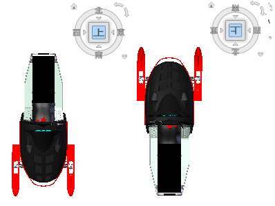

面のビューの回転
モデルをいずれかの面のビューから表示している場合、ViewCube ツールの近くに 2 つの回転矢印ボタンが表示されます。回転矢印を使用すると、ビューの中央を中心にして、時計回りまたは反時計回りに 90 度、現在のビューを回転することができます。

モデルをいずれかの面のビューで表示しているときに ViewCube ツールがアクティブな場合、4 つの直交投影三角形が ViewCube の近くに表示されます。それらの三角形を使用すると、隣接面ビューのいずれかに切り替えることができます。
