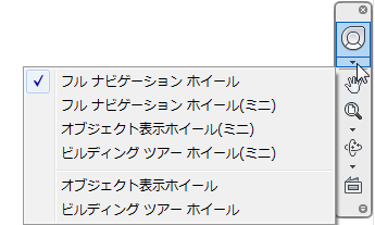

SteeringWheels を使用するには
SteeringWheels を表示、閉じる、サイズ変更、マウスでナビゲートします。
ホイールを表示する
