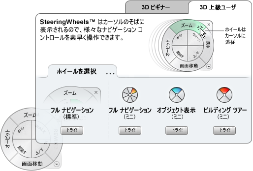

SteeringWheels (ホイールとも呼ばれる)はトラッキング メニュー(カーソルに追従)です。多くの共通のナビゲーション ツールを、1 つのインタフェースに統合します。
SteeringWheels を操作する主な方法は、ウェッジを押してドラッグする方法です。
SteeringWheels を最初に表示し、画面が 3D ビューに変わると、ホイールのホイール ガイド バルーンが表示されます。ホイール ガイド バルーンは、ホイールの説明機能を果たします。
