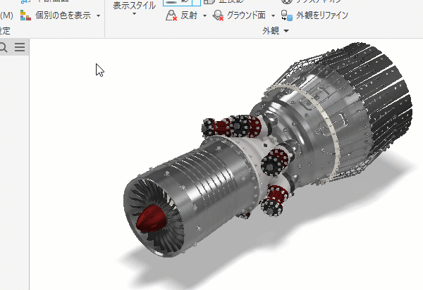

色を分けて表示
コンポーネントを個別の色で表示するには、次のいずれかのオプションを使用します。
  1. リボンの[表示]タブにある[表示]パネルで、[色を分けて表示]矢印をクリックしてオプション リストを表示します。ボタンをクリックすると、最後に選択したオプションでビュー モードが切り替わります。
  2. リストで次のいずれかを選択します。
    • [一意の最上位アセンブリごと]を選択すると、個別の色で最上位コンポーネントが表示されます。
    • [最上位レベルのアセンブリごと]を選択すると、個別の色で各最上位コンポーネントが表示されます。
    • [一意のパーツごと]を選択すると、アセンブリで使用されている一意のパーツごとに、異なる色が表示されます。
    • [パーツごと]を選択すると、アセンブリ内のパーツごとに異なる色が表示されます。
  3. 通常の表示外観に戻すには、ドロップダウン リストの矢印ではなく、[色を分けて表示]ボタンをもう一度クリックします。
注: [色を分けて表示]はビューの状態です。たとえば、[インプレイス編集]や、レイトレーシングまたはアドイン環境への切り替えを行うと、通常の外観に戻ります。
