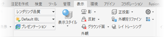

ビューの各要素は、リボンの[表示]タブの[外観]パネルにある各コントロールを使用して一時的にオーバーライドすることができます。リボンから行った変更はシーン要素を一時的にオーバーライドし、ドキュメントやアプリケーションの外観設定には保存されません。
ビュー効果設定のアクセス ポイントは、照明スタイルや影など、各リストの下部にあります。[設定...]をクリックすると、そのビュー効果に関するドキュメント ベースのダイアログ ボックスが開きます。設定を保存すると、修正内容がドキュメントに即座に表示されて残ります。
