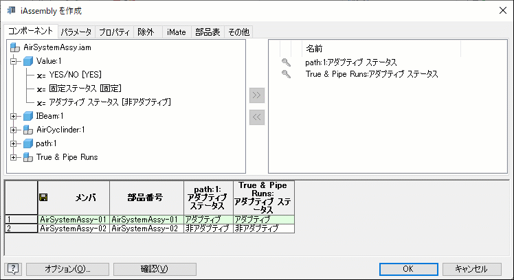

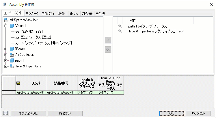

[iPart/iAssembly オーサリング]の順にクリックします。
プライマリ配管アセンブリのファイル名が候補オブジェクト一覧に表示されます(既定は、チューブ&パイプ配管です)。**設定テーブル中でアダプティブ ステータスが自動的に選択されます。
必要に応じて、[名前]をクリックして、アセンブリ設定の部品番号やメンバ名をカスタマイズします。この演習では、既定の命名規則を使用します。
設定テーブルで行番号を右クリックし、[行を挿入]を選択します。
新しい設定 AirSystemAssy-02 が作成されます。[チューブ&パイプ配管: アダプティブ ステータス]列に表示されるように、プライマリ配管アセンブリは、既定ではアダプティブ化されていません。

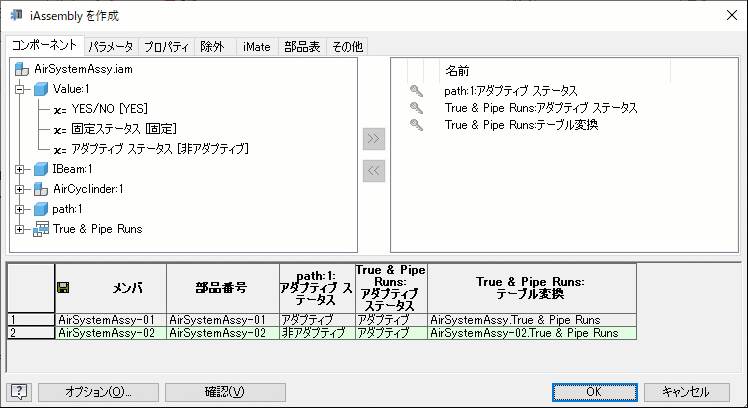

最上位アセンブリがアクティブな状態で、プライマリ配管アセンブリを右クリックし、[アダプティブ化]を選択します。
[アダプティブ化]ダイアログ ボックスで、[配管をすべてアダプティブ化する]チェック マークをオンまたはオフのどちらにするかを決定します。
必要に応じて、アクティブな設定中のルートと配管を編集します。
モデル ブラウザで、[テーブル]をダブルクリックし、プライマリ配管アセンブリについて次を検証します。
新しい設定では、[アダプティブ ステータス]列の値が[アダプティブ]になります。
設定テーブルに、[テーブル変換]列が追加されます。
チューブ&パイプの相互交換可能なセットは、2 つのプライマリ配管アセンブリ メンバから開始され、[テーブル変換]ドロップダウン リストを使用して、目的の設定行に合わせて交換することができます。
