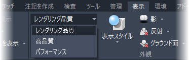

3 つの表示プリセットが、モデル ビューの表示をすばやく変更する方法を提供します。
新機能の紹介: 2021
固定表示プリセットは、さまざまなアプリケーション オプション、照明スタイル、およびシーン設定で構成されています。プリセットには、リボンの[表示]タブ
[外観] パネルからアクセスします。
固定プリセット
ビュー方向をカメラのプリセット方向から変更すると、新しいセッション エントリ[表示プリセット]が作成されます。これにより、カメラのプリセット方向を使用していないことがわかります。この設定はセッション ベースで一時的なものです。

以下に、各プリセットが使用する値を説明します。
[レンダリング品質]プリセットは、最高画質の表示とシーン レンダリングに最適です。
[高精度]プリセットは、モデリング作業に適した視覚効果を提供するように定義されています。
[パフォーマンス]プリセットは、アセンブリ モデルの場合の既定です。
