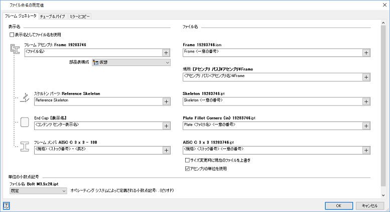

フレーム メンバ名とフォルダの場所をカスタマイズするには、フレーム ジェネレータの[ファイル命名の既定値]を設定します。
値ボックスの上のプレビューに表示される番号は例であり、実際の番号ではありません。
左側の列のエントリをカスタマイズして、表示名を設定します。右側の列のエントリをカスタマイズして、ファイル名と場所を設定します。ブラウザにファイル名を表示する場合は、[表示名としてファイル名を使用]チェック ボックスをオンにします。
値ボックスをクリックして名前の属性配置を指定し、[+]をクリックして使用可能な選択肢のリストを表示し、リストされたエントリを 1 つまたは複数選択します。リストの[リセット]オプションをクリックすると、値ボックスの既定値が復元されます。
既定の小数点記号を変更するには、[単位の小数点記号]ドロップダウン リストから小数点記号を選択します。
[場所]を展開し、[アセンブリ パス]、[作業スペース]、または[ユーザ パス]を指定します。
アセンブリで指定されている単位を使用するには、[アセンブリの単位を使用]をオンにします。テンプレートの単位を使用するには、このチェック ボックスをオフにします。
