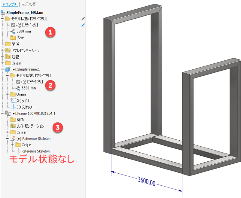

次の図では、SimpleFrame_MS (1)のモデル状態が、SimpleFrame (2)のアクティブなモデル状態で指定されたスケッチ寸法を使用しています。
システムで生成されたフレーム アセンブリ フレーム 160798...(3)は、「参照スケルトン」という名前のスケッチを使用して現在のレイアウトをコントロールします。参照スケルトンは、SimpleFrame のスケッチ ジオメトリのコピーです。モデル状態はシステムで生成されたフレーム ファイルでは許可されないため、フレーム参照スケルトンのスケッチは、SimpleFrame:1 の現在アクティブなモデル状態のスケッチで指定された寸法を常に反映します。**
フレームは特定のモデル状態と同期できないため、これが予期される場合は複数のソリューションが存在します。そのため、アセンブリとアセンブリから作成された図面に予期しない変更が行われます。
