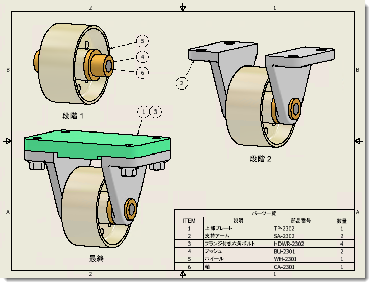

図面のモデル状態
図面ビューを作成するときに、モデル状態を選択することができます。各モデル状態には、固有のメンバと iProperty を指定できます。代替モデル状態から作成されたビューは、図面ビュー内の代替パーツの状態を反映します。
また、デザイン ビュー リプレゼンテーションとポジション リプレゼンテーションを選択すると、その組み合わせがビューに表されます。
ビューを作成した後、ビューを編集し、必要があれば異なる詳細レベル リプレゼンテーションに変更できます。

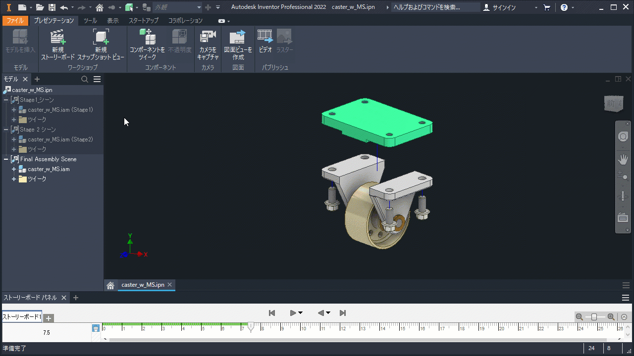

プレゼンテーションのモデル状態
図面や他のアセンブリと同様に、プレゼンテーションでは指定されたモデル状態を使用します。
アセンブリで、モデル状態のエントリを作成し、ファイルを保存します。新しいプレゼンテーション ファイルで[モデルを挿入]を使用して、適切なアセンブリを参照します。[オプション]を使用して、適切なモデル状態を指定します。
これにより、モデル状態の変更を反映するようにプレゼンテーションが更新されます。たとえば、プレゼンテーションにツイークを追加した後、アセンブリ内でモデル状態を編集してもっと多くのパーツを省略した場合、プレゼンテーションに戻ると、新しい状態が表示されます。ツイークに含まれるパーツが削除された場合、ツイークも削除されます。
注: 代替のモデル状態は単一パーツであり、分解できません。
