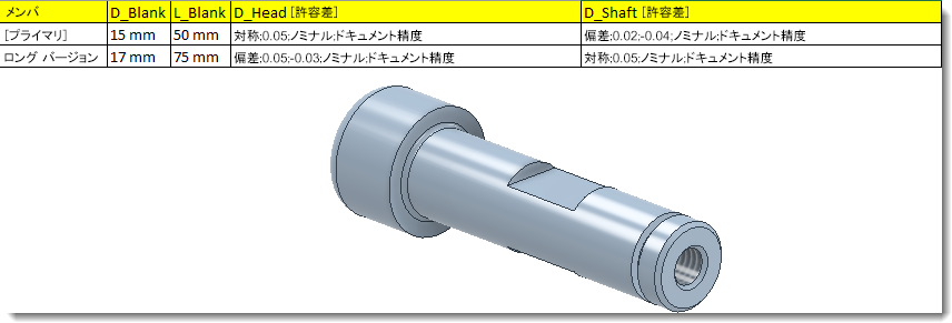

編集するモデル状態を右クリックし、 [テーブルを編集] を選択します。
必要に応じて、ブラウザでモデル状態を右クリックし、 [スプレッドシートで編集] を選択して、Excel でテーブルを編集します。
