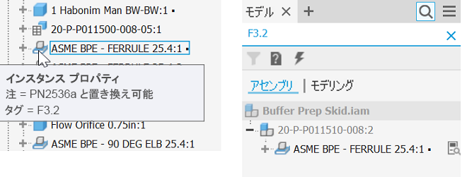

ブラウザ マーク、ツールチップ、検索
- ツールチップには、コンポーネント インスタンスに割り当てられたインスタンス プロパティが表示されます。
- インスタンス名の横にあるドット マークは、インスタンス プロパティを持つインスタンスを表します。
- インスタンス プロパティは、ブラウザ検索でサポートされています。

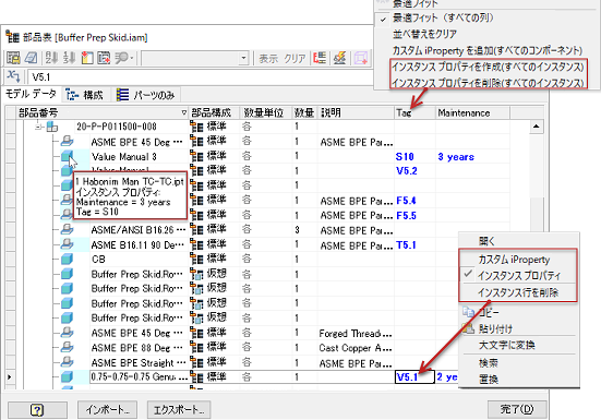

[部品表]ダイアログ ボックス
インスタンス プロパティを表示、追加、編集、削除します。
- インスタンス プロパティ行のアイコン フィールドの背景色はシアンです。
- インスタンス プロパティの値は青です。
- ツールチップには、インスタンスに割り当てられているインスタンス プロパティが一覧表示されます。
- インスタンス プロパティを操作するには、右クリック メニューを使用します。
- [モデル データ]タブでは、すべてのインスタンス プロパティ行が分割表示されます。[部品番号行結合設定]ダイアログ ボックスの [インスタンス行を結合] オプションに基づいて、インスタンス行を表示または結合するその他のタブがあります。

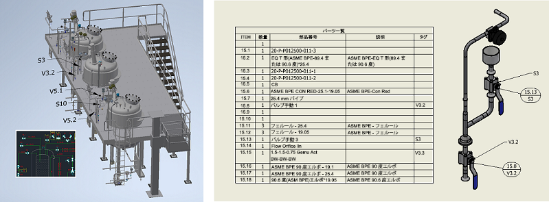

引出線注記、パーツ一覧、バルーン、およびスケッチ記号のインスタンス プロパティ
インスタンス プロパティは次の場所に表示できます。
- 2D または 3D の引出線注記
- スケッチ記号
- パーツ一覧
- バルーン
