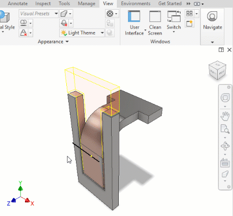

パース ビューを使用して、製造したときに人間の目に映るモデルを確認します。
直交投影ビューに変わる直交位置にビューをオービットしない場合は、パース ビューでモデルを表示します。ビュー モードは、直交投影ビューとパース ビューをブレンドしたものです。
[パース ビュー モード]で、キーの組み合わせを使用して、[ズーム]および[画面移動]コマンドを使用します。
モデル ビューをパース ビュー モードに設定するには、次の操作を行います。
リボンの[表示]タブの[外観]パネルで、[パース ビュー]を選択します。
モデルの位置を調整して、移動を開始する方向の軸を少し見下ろすように表示できます。
次のいずれかの操作を行います。
がアクティブな状態で、[Shift]+[F3]を押し、左マウス ボタンを押しながらドラッグします。ビューとビューのターゲット ポイントが、現在の視線に沿って移動します。
がアクティブな状態で、[Shift]+[F2]を押し、マウスの左ボタンを押しながらドラッグします。この操作により、ビューが回転し、視線が変化します。[Shift]+[Ctrl]+[F3]を押します。
カメラ位置とレンズ焦点距離を同時に調整します。たとえば、ビューやビューのパスによっては、必要に応じてさらに広角なレンズを使用します。
