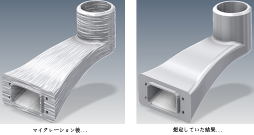

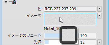

テクスチャ マップを使用したカスタムの色スタイルでは、テクスチャの修正が必要になることがあります。テクスチャの調整は、外観エディタで始めるか、外観エディタのドキュメントに記載されているキャンバス内ツールを使用する必要があります。ここでは、外観エディタを使用して、前述の質問で行った処理を選択した場合の修正方法について説明します。
外観ブラウザで、カスタム外観を編集します。

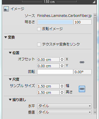

外観エディタで、[イメージ プレビュー]をクリックしてテクスチャ エディタにアクセスします。
テクスチャ エディタでは、イメージの切り替え、および[位置]、[尺度]、[繰り返し]の各値の修正を行うことができます。この例では、[尺度]の値を修正する必要があります。
他のイメージに置き換えるには、ソース名をクリックします。
回転を含め、マップの位置を修正します。
要件に合わせてマップの尺度を調整します。尺度の調整を均一に行わない場合は、
をクリックして縦横比のリンクを解除します。
