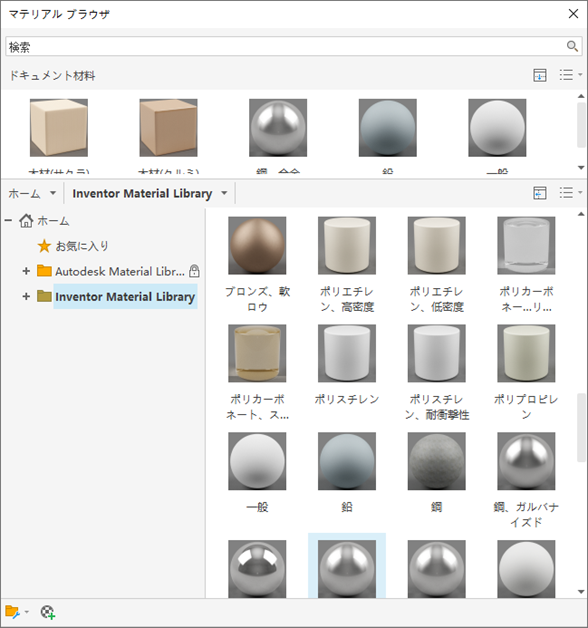

外観は、タイプごとに一覧表示され、各タイプには一意のプロパティがあります。外観の定義には、色、反射率、透明度、自己照明、パターン、テクスチャ イメージ、バンプ マップなどのプロパティが含まれます。プロパティが組み合わされて、独自の外観が表現されます。材料に割り当てられた外観は、材料定義のアセットの 1 つです。外観アセットを使用して、材料に割り当てられた外観をオーバーライドすることができます。たとえば、メタルのような外観の鋼の材料の場合、その外観をクロムめっき、陽極酸化、ペンキなどの仕上げの外観でオーバーライドします。
製品またはスイート製品とともにインストールされる Autodesk Appearance Library には、各種外観アセットが用意されています。AutoCAD、Inventor、Revit などの製品では、製品全体にわたってより一貫性のある表示になるように、この読み取り専用ライブラリが共有されます。
外観は、[メタル]、[プラスチック]、[セラミック]などのカテゴリに分けられます。これらのカテゴリには、さまざまなタイプの関連する外観が含まれます。たとえば、[メタル]カテゴリには、[アルミニウム]、[鋼]などのタイプがあります。各マテリアル タイプには、一意で特定の外観プロパティがあります。

外観ブラウザでは、ドキュメント内の外観アセットを作成したり変更するためや、使用可能なライブラリにある外観にアクセスするためのアクセス権が与えられます。

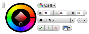

外観調整を使用すると、外観の割り当て、色、およびテクスチャ マッピングを変更できます。
