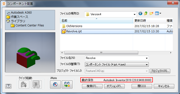

新しいバージョンのパーツ ファイルをアセンブリ ファイル内に配置する: アセンブリ ファイル内で、リボンから[アセンブリ]タブ
[コンポーネント]パネル
[配置]の順にクリックします。

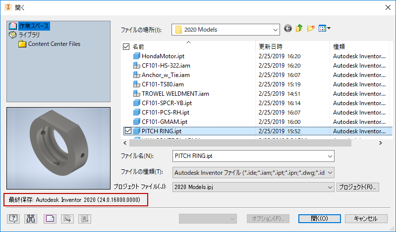

配置する新しいパーツ ファイル(.ipt)を参照して選択します。ファイルを最後に保存したときの Inventor のバージョンが表示されます。
または、[オプション]をクリックして[ファイル オプション]ダイアログ ボックスを開き、[デザイン ビュー リプレゼンテーション]指定します。[OK]をクリックします。
[コンポーネント配置]ダイアログ ボックスで、[開く]をクリックします。ソリッド ボディおよびサーフェス ボディが作成されます。

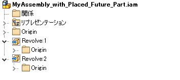

結果ファイル
ブラウザに、参照された新しいファイルが表示されます。
ブラウザ ノードから、右クリック メニュー オプションの[リプレゼンテーションを編集]を使用して、配置した新しいファイルのリプレゼンテーションを変更することができます。

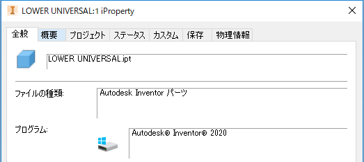

新しいパーツの iProperty を使用できます。
