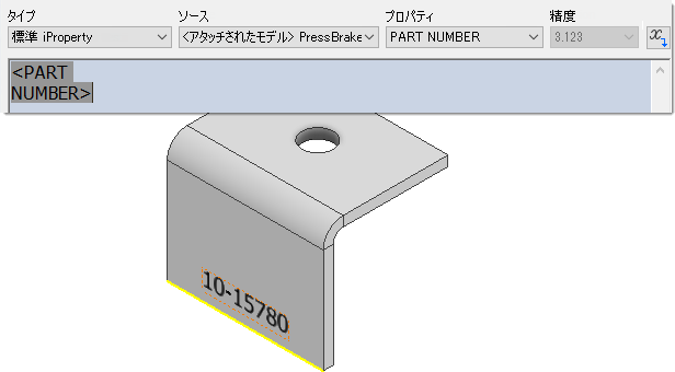

マーク フィーチャを作成します
このワークフローでは、シート メタル パーツで使用するマーク フィーチャについて説明します。マーク フィーチャはシート メタル パーツに限定されません。ワークフローは、特定のシート メタル参照以外は同じです。
  1. [シート メタル]タブまたは[3D モデル]タブ [修正]パネル [マーク] をクリックします。
    • [サーフェスをマーク]を選択すると、単一の面にマークが適用され、テキストのアウトラインが作成されます。
    • [通してマーク]を選択すると、複数の面にマークが適用され、選択したフォントに基づいてテキストの各文字がシングル ストローク パスに変換されます。
  2. スケッチ テキストまたはジオメトリを選択します。スケッチが存在しない場合は、マークを配置する面を選択するようプロンプトが表示され、その面でスケッチがアクティブになります。

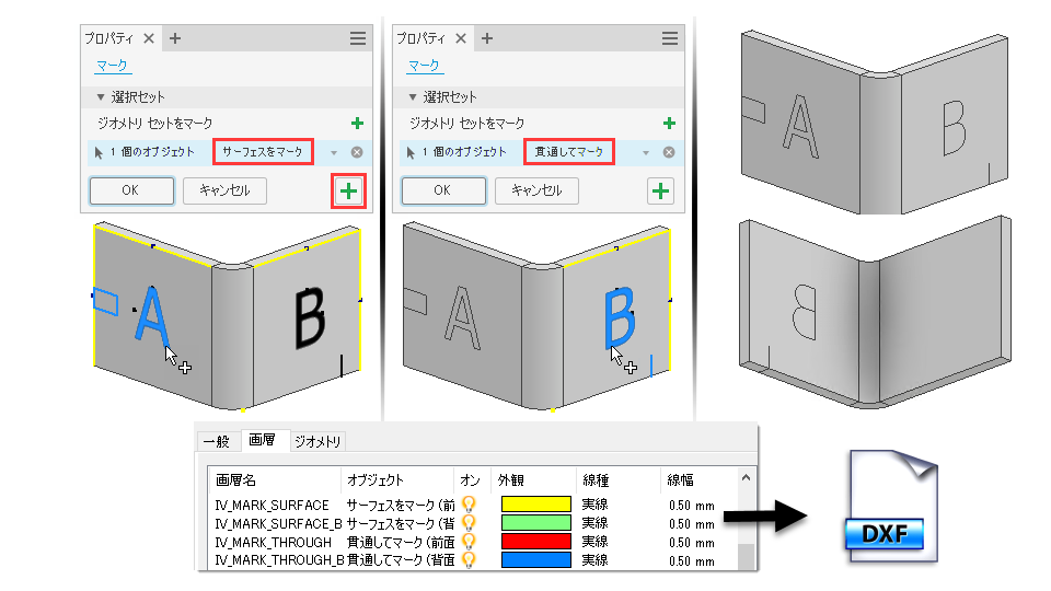

  3. 必要に応じて、[マーク セットを追加] をクリックし、テキストまたはスケッチ ジオメトリの選択を続けます。メンバーごとに[サーフェスをマーク]または[通過点(T)]を設定できます。
  4. [投影]または[ラップ]を選択して、フィーチャの動作を指定します。

マーク フィーチャの画層情報をエクスポートする
DXF または DWG の画層情報とともにマーク フィーチャをエクスポートするには:
  1. 曲げモデルまたはフラット パターン内に 1 つまたは複数のマーク フィーチャがあるシート メタル パーツを作成します。
  2. フラット パターンを作成します。
  3. ブラウザでフラット パターンを右クリックし、コンテキスト メニューから[コピーに名前を付けて保存]を選択します。
  4. ファイル名を入力し、[ファイルの種類]の値フィールドで[DXF]または[DWG]を選択します。
  5. [保存]をクリックします。
  6. [フラット パターン DWG エクスポート オプション]ダイアログまたは[フラット パターン DXF エクスポート オプション]ダイアログで、[画層]タブをクリックします。
  7. [フィーチャ画層名をマーク]までスクロールし、必要に応じて変更します。
  8. [OK]をクリックして完了します。
注: また、パーツ面を選択し、右クリックしてコンテキスト メニューを表示して[面に名前を付けてエクスポート]を選択することで、DXF または DWG ファイルをエクスポートすることもできます。この方法では、現在はマークの画層情報は含まれません。
